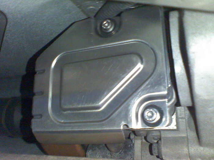

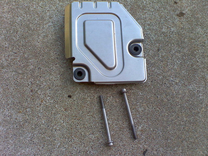

1. uzsakyti per sostena arba H4.lt dali nr. 30783129 (kaina apie 150-170 lt) (foto nr.1-2)
rekomenduojama nuo vagystes isgrezt varztu viduriuka,kad nebutu galima lengvai atsukt palindus po auto (LT dar neteke girdet kad vagia ta DEM bloka, bet.........)

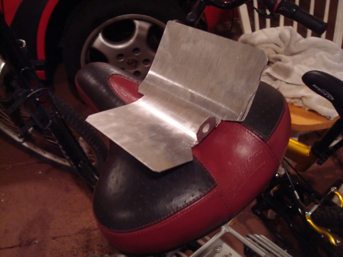

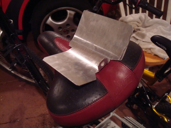

2.pasigaminti kazka analogisko paciam(foto nr.4,5,6)…login to view the rest of this post
